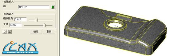

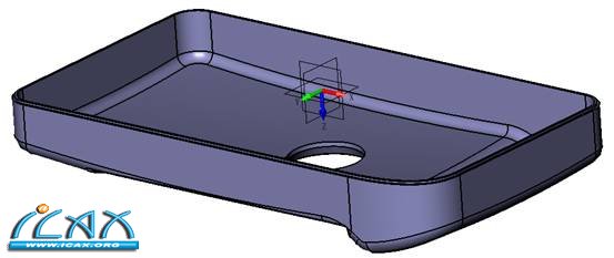

摘要: 相机壳1. 在XY平面上创建草图1,草图轮廓及标注如图1所示。图12. 对草图1进行实体拉伸 ,起始点为0mm,终止点为39mm。图23. 在XZ平面上创建草图2,草图轮廓和标注如图3所示。图34. 在YZ平面上创建草图3,草图轮廓和标 ...

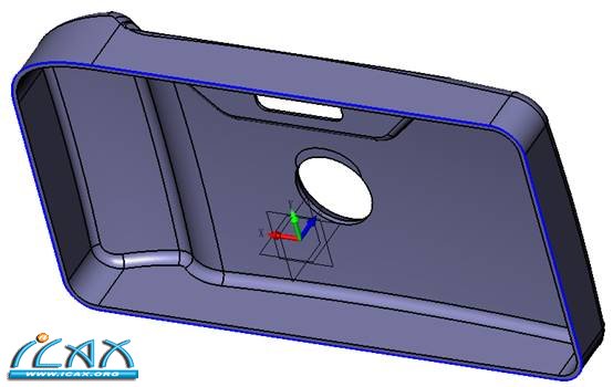

27. 在图形窗口点击右键,插入曲线列表,然后选择图26中深蓝色的线段,创建曲线列表1.
图26

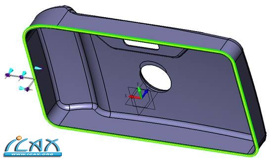

28. 使用“拉伸>切除”功能,轮廓选择曲线列表1,起始点为0,结束点为0.5,偏移选项选择均匀加厚,偏距设为0.5。
图27
图28
