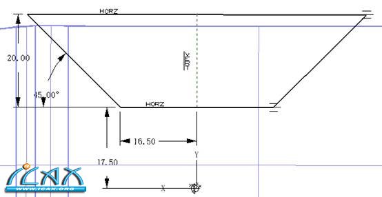

11. 在XY平面上创建草图4,草图轮廓及标注如图10所示。
图10

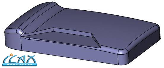

12. 为实体的顶部侧边添加圆角,圆角半径为3mm,圆角位置如图11所示。
图11
13. 使用草图4对实体进行拉伸切除,起始点为11.5mm,终止点为29mm,拔模角度为—10°。
图12

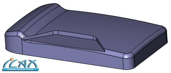

14. 对切除得到的侧边进行圆角处理,圆角半径为5mm,侧边选择如图13所示。
图13
