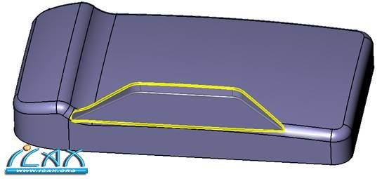

15. 对实体添加圆角,圆角边如图14所示,圆角直径为0.5mm
图14
16. 再次对实体进行添加圆角,圆角边如图15所示,圆角半径为0.5mm
图15

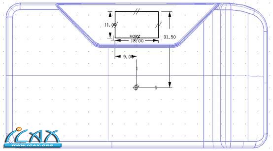

17. 在XY平面上创建草图5,草图轮廓和标注如图16所示。
图16

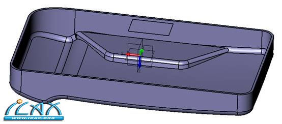

18. 对实体进行抽壳,开放面选择底平面,厚度为-1mm,结果如图17所示。
图17
