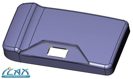

19. 使用草图5对模型进行拉伸切除,拉伸长度为贯穿整个模型即可。
图18

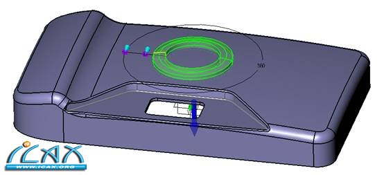

20. 对切除得到的侧边进行圆角处理,圆角半径为2mm,侧边的位置如图19所示。
图19

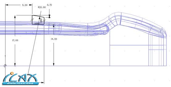

21.在XZ平面上创建草图6,草图轮廓和标注如图20所示。
图20

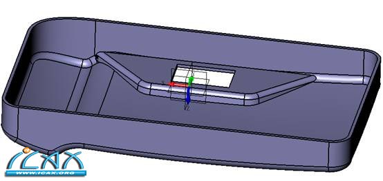

22. 使用“旋转实体>基体”功能 ,轮廓选择草图6,旋转轴选择Z轴,起始角度为0,结束角度为360。
图21
