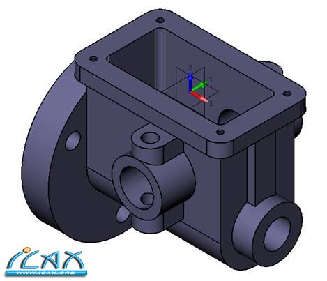

涡轮减速箱

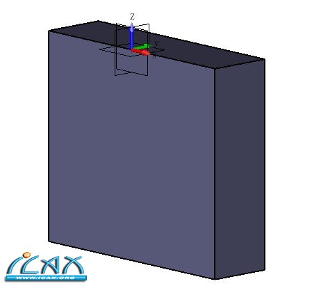

3. 使用XZ平面对六面体进行裁剪 ,保留Y轴正向的一半。由于该涡轮减速箱是关于XZ平面对称的,故在接下来我们将在裁剪后的一半上进行操作,最后可通过镜像复制得到完整的模型
图2
