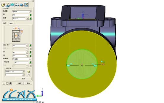

21. 在步骤19创建的凸台平面上放置孔特征4 ,深度为21,孔特征定位中心和凸台圆心重合-。
图21
22. 在凸台平面上再放置一个孔特征5 ,将孔特征3的定位中心在Z轴负方向偏置35mm,深度为16mm。
图22

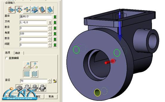

23. 对孔特征4进行圆形阵列 ,选择圆的凸台中心轴为阵列旋转轴,参数设置如下图所示。
图23

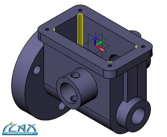

24. 在箱体内侧边创建圆角特征,圆角半径为3mm。
图24
