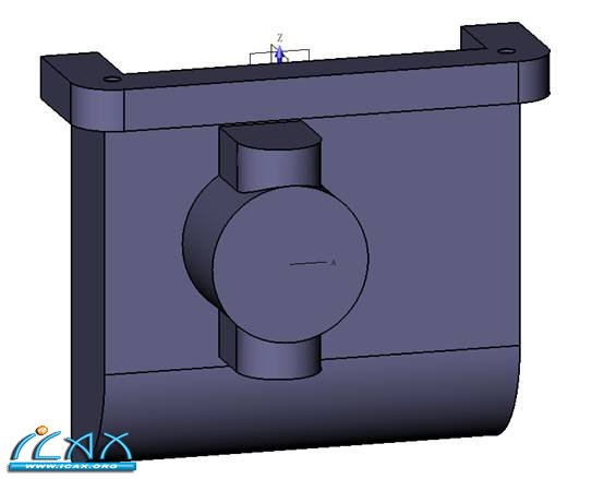

13. 使用“拉伸>加运算”功能 ,选择草图1,起始点为-22,结束点为22,结果如图12所示。
图12
14. 在步骤13的拉伸体顶部平面上放置孔特征1 ,孔与圆角面保持同心,孔类型为简单孔,直径为8mm,孔深度贯穿整个拉伸体。
图13

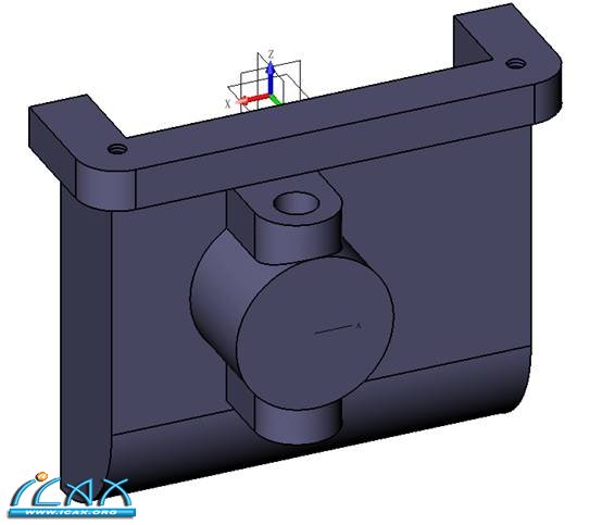

15. 在凸台的端平面上放置孔特征2 ,孔与圆周面保持同心,孔类型为简单孔,直径为20mm,深度贯穿整个实体。
图14
