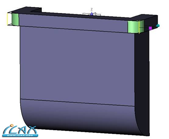

8. 对实体的侧边添加圆角,圆角半径为8mm,侧边选择如图7所示。
图7

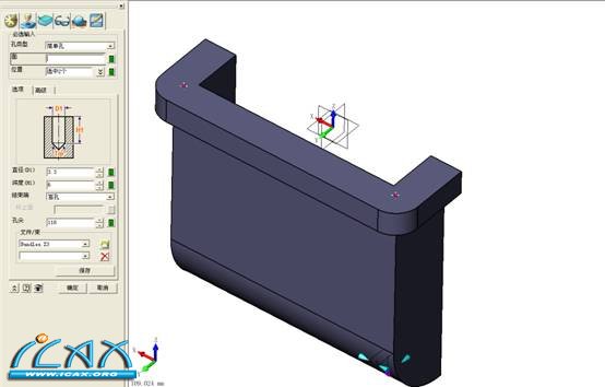

9. 在箱体顶面添加两个螺纹孔 ,螺纹孔和圆角通信,螺纹孔参数如图8所示。
图8
