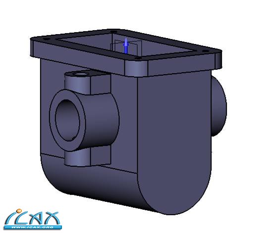

16. 镜像实体 ,选取XZ基准平面为镜像参考平面,并进行组合运算。结果如图15所示。
图15

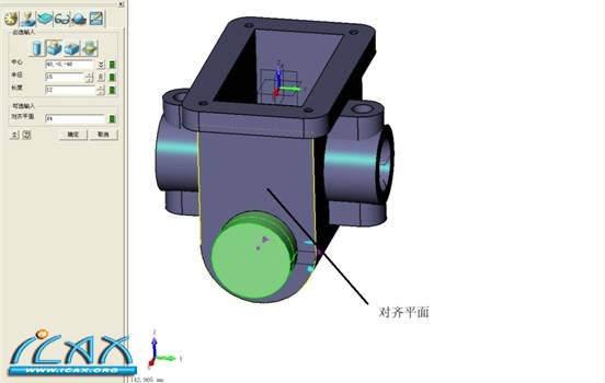

17. 在箱体侧面创建一个圆形凸台 ,凸台定位中心和圆周圆心重合,参数设置如何16所示。
图16

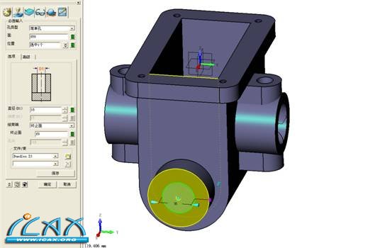

18. 在圆形凸台上添加孔特征3 ,终止面选择壳体的内侧面。
图17
