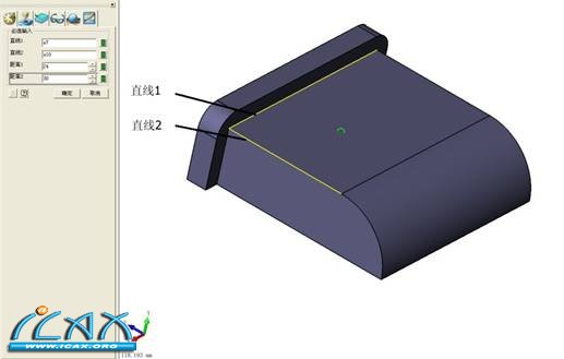

10. 使用“造型>圆柱体>加运算”  ,半径为15,长度为20,如图9在确定凸台中心位置时,在图形窗口右击打开快捷菜单,选择“从两条线”,对齐平面和参考线段的选择如图9所示,参考距离1为24,参考距离2为30。
图9

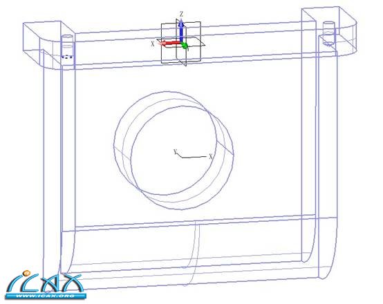

11. 使用“基准面>XY面”  创建基准面1,原点选择凸台的圆心,偏移设为0。结果如图10所示。
图10

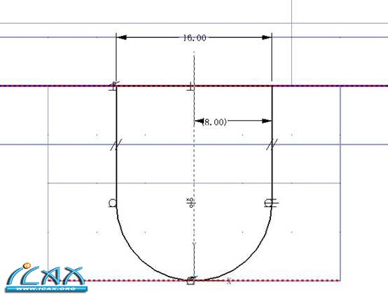

12. 在基准面1上创建草图1,草图轮廓和标注如图11所示。
图11
