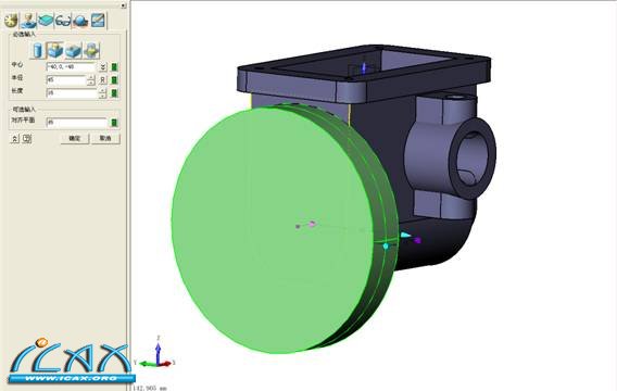

19. 在圆形凸台上添加一个方向凸台 ,并进行组合运算,第一点的选择方法如下:在图形窗口右击打开快捷菜单,选择偏移,然后选取图18中高亮边的中点作为参考点,X轴偏移为6,点击确认即可得到第一点,点2的选取保持空白,高度为5,X轴长度为-12,Y轴长度为-35,点击确定即可得到方形凸台。
图18
图19
20. 在箱体的另一端面上再次创建圆形凸台 ,凸台的定位中心选择圆弧中心,半径为45,长度为16。
图20
