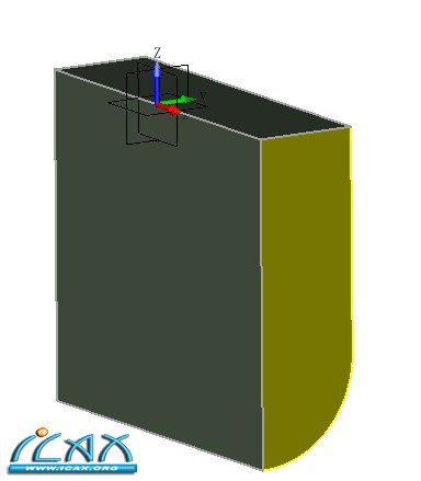

4. 对六面体的下边界进行倒圆角操作,半径设为22mm,结果如图3所示。
图3

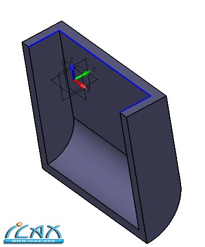

5. 对实体进行抽壳 ,厚度设为-5,开放面选择裁剪分界面和上表面,如图4所示。
图4
6. 在图形窗口点击鼠标右键,选择 创建曲线列表1,选择如图5所示的线段。
图5
