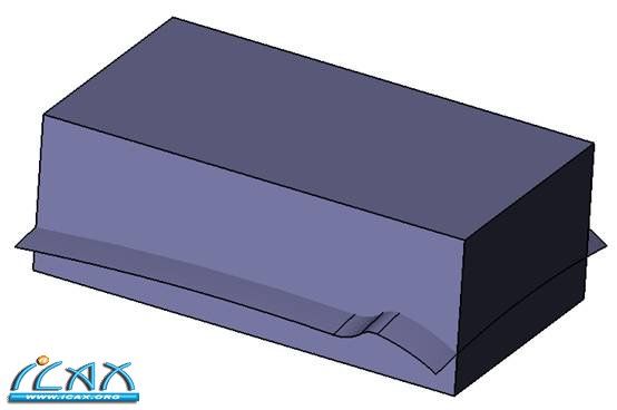

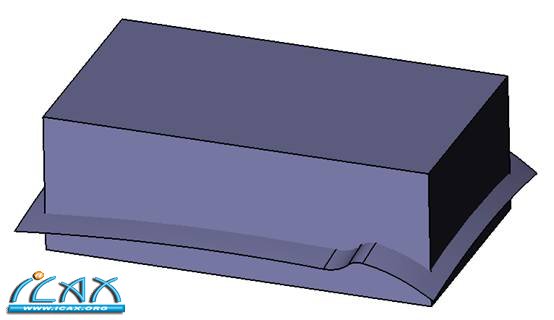

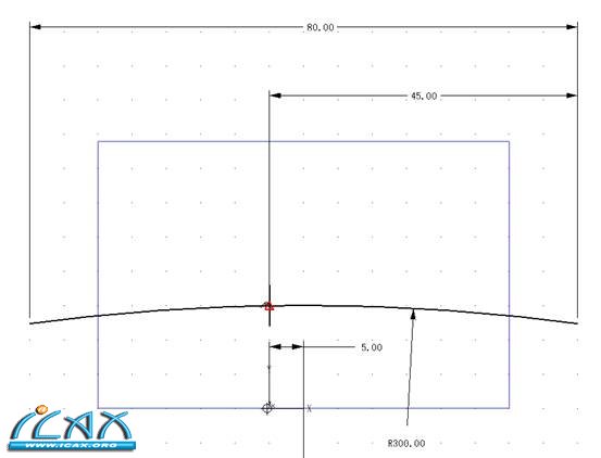

摘要: 相机壳1. 在XY平面上创建草图1,草图轮廓及标注如图1所示。图12. 对草图1进行实体拉伸 ,起始点为0mm,终止点为39mm。图23. 在XZ平面上创建草图2,草图轮廓和标注如图3所示。图34. 在YZ平面上创建草图3,草图轮廓和标 ...
4. 在YZ平面上创建草图3,草图轮廓和标注如图4所示。
