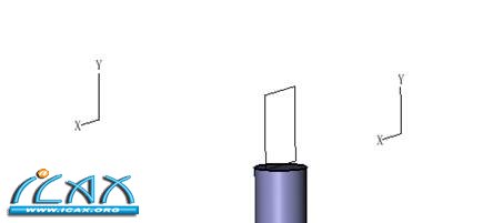

9.使用“放样>加运算“命令 ,选择图9所示的高亮轮廓,连续方式选择相切。如果放样效果和图9不一致,可设当调整轮廓方向和连接线的位置。
图9
10.使用移动复制命令 ,将位于原点的XZ平面往Z轴正向进行移动复制,移动距离为108mm。
图10
11.在上一步骤的结果上进行偏移复制 ,得到平面3,偏移距离为15mm。

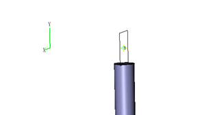

图11
12.使用和步骤11同样的方法 ,创建平面4,此时偏移距离为-10mm。
图12
