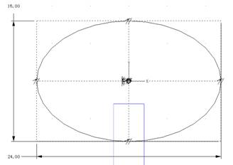

13.在平面3上创建草图4 ,草图轮廓及标注如图13所示。
图13

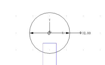

14.在平面4上创建草图5 ,草图轮廓及标注如图14所示。
图14
