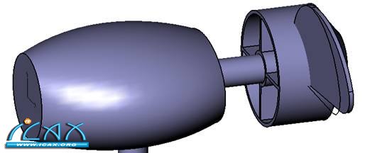

摘要: 落地扇设计1.在XZ平面上创建草图1,草图轮廓及标注如图1所示。图12.使用旋转命令,旋转轮廓选择草图1,旋转轴选择Z轴。起始角度为0,结束角度为360°。图23.使用拉伸命令,选择图3中的黄色高亮轮廓,起始点为0mm,结 ...

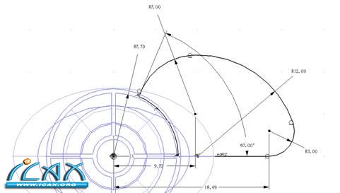

24.在平面5上创建草图8 ,草图轮廓及标注如图25所示。
图25
25.对草图进行旋转复制 ,旋转角度为31°,旋转轴选择图26中箭头所处的圆弧。
