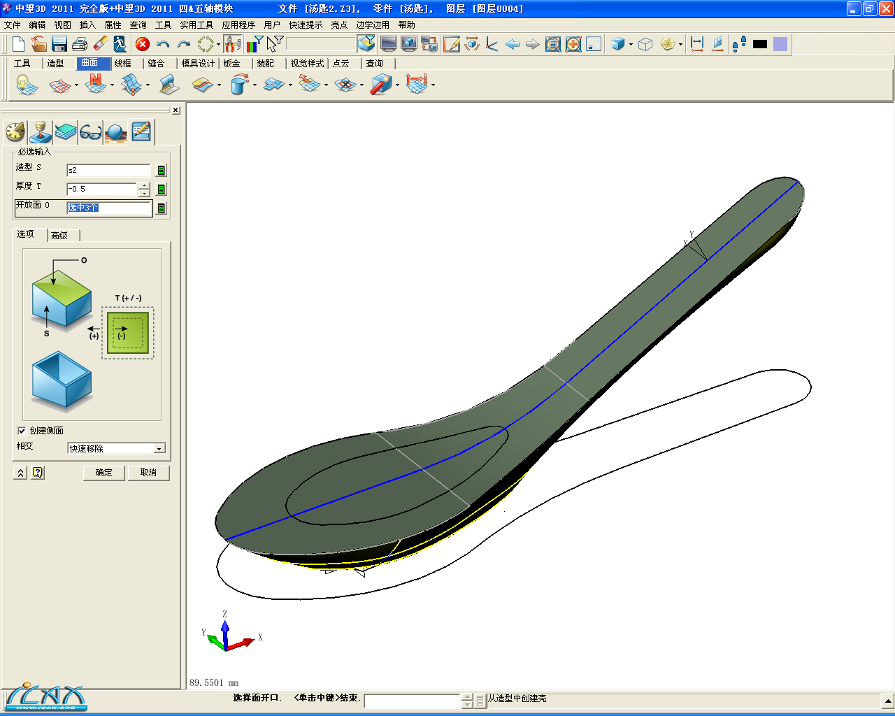

35.使用缝合功能,将两个曲面缝合为实体
36.使用抽壳功能对曲面进行抽壳,厚度T设为-0.5,开放面选择图24中的绿色部分。
图24
37.最后,将图层0001、0003、0004和Layer0000关闭,隐藏多余的线条,得到最终的模型
图21
