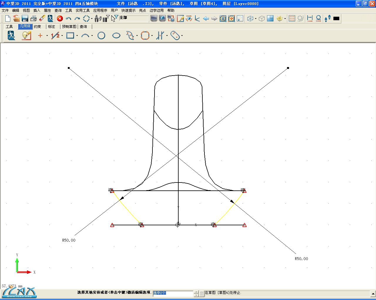

摘要: 汤匙造型1.新建一个名为“汤匙”的新零件2.在XY平面上新建一个草图,命名为草图13.在草图1中画出如下所示的线条轮廓,并进行标注图14.退出草图,并点击工具栏上的打开/关闭标注按钮 ,将标注隐藏5.新建一个图层,命名 ...

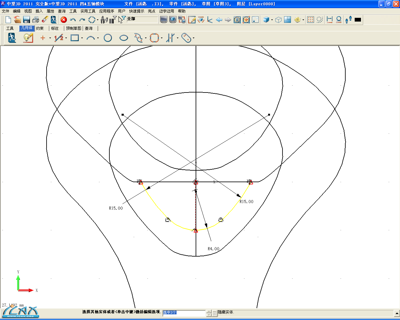

16.在平面1上创建一草图,草图轮廓如图9中的高亮显示部分所示,并对其进行标注。
图9
