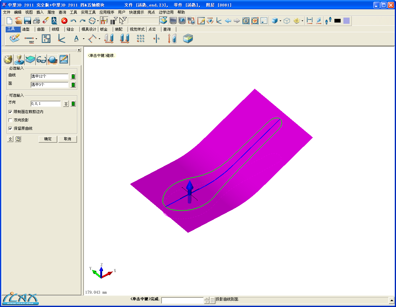

13.使用线框工具栏里的投影曲线功能,将草图1外围曲线投影到曲面上,投影方向设为Z轴向上,并保留原曲线
图7

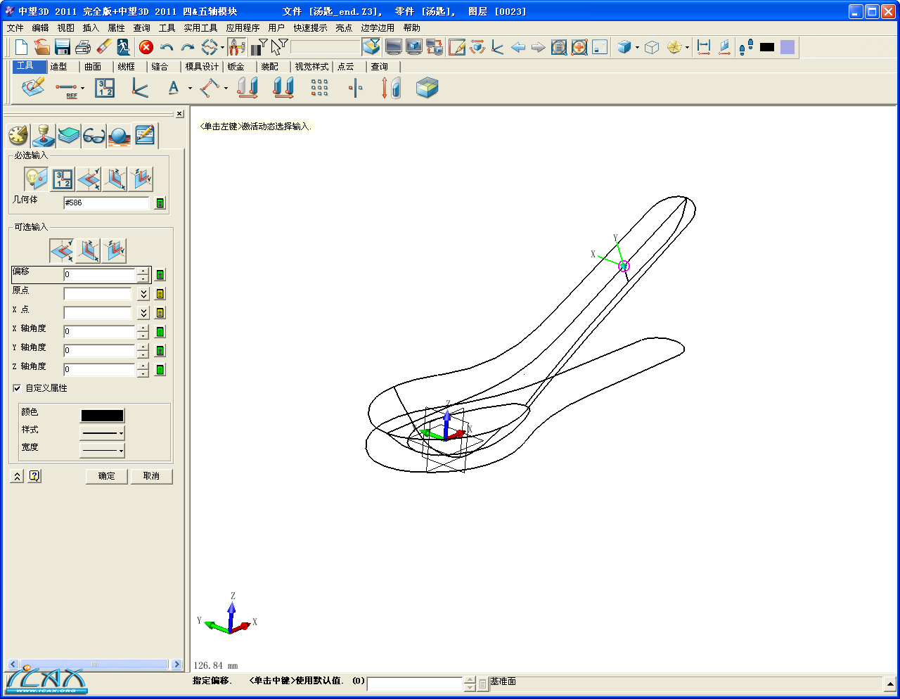

15.新建一平面,其设置如图8所示,几何体选项选择线条1。
图8
