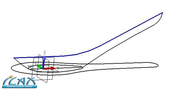

7.创建如图3所示的曲线列表
图3

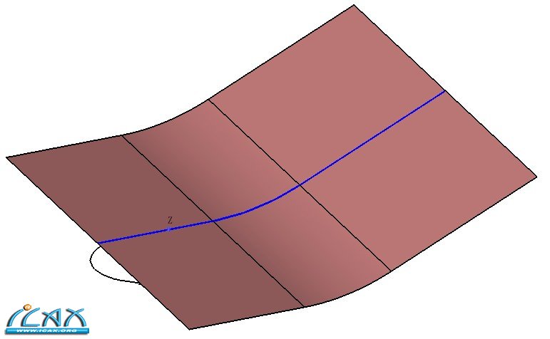

9.对曲线轮廓进行拉伸:起始点为-50,结束点为50,结果如图4所示
图4

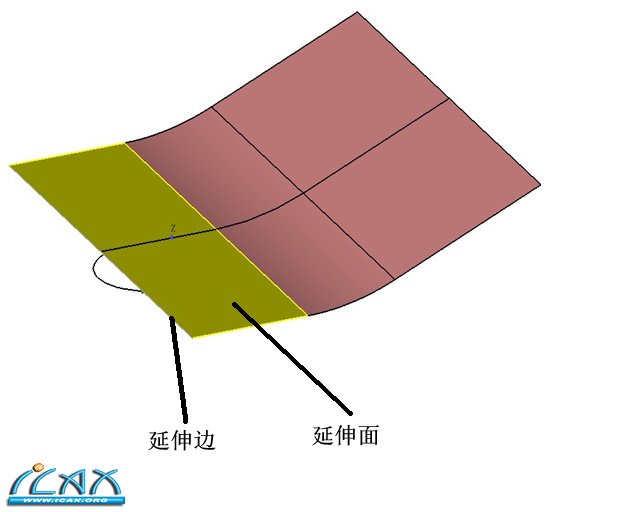

10.按照图5的设置对曲面进行延伸
图5
