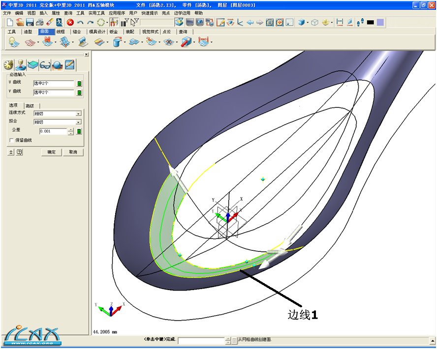

27.使用U/V曲面功能,U曲线选择边线1和曲线列表9,V曲线选择曲线列表10、11,连续方式和拟合方式均选择相切,保留曲线选项打钩。
图18

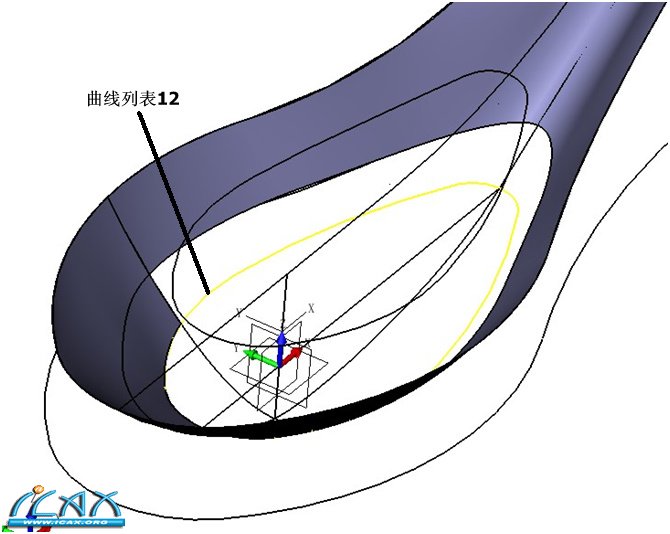

28.创建曲线列表12,如图19所示。
图19

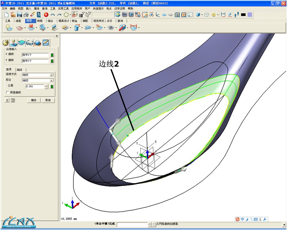

29.使用U/V曲面功能,U曲线选择边线2和曲线列表12,V曲线选择曲线列表10、11。连续方式和拟合方式同样选择相切,不保留曲线。
图20
