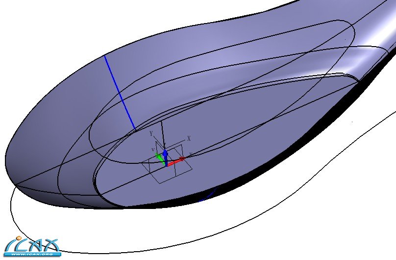

30.使用N边线面功能,将汤匙底部封闭,如图21所示。
图21
31.创建一个新图层,命名为图层0004,使用指定图层功能将曲面移动到图层0004上。
32.为曲面底部添加半径为0.5的圆角
图22

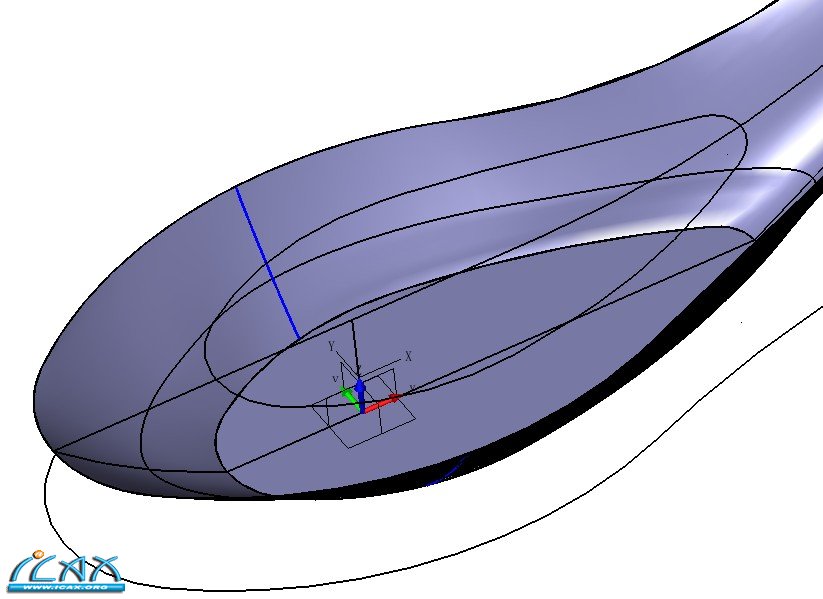

33.进入图层管理,将图层0002打开,将先前拉伸得到的曲面显示出来。
34.使用曲线剪切功能剪切拉伸曲面,曲线选择草图1中的外轮廓,保留曲面中间部分,投影选择单向,方向为(0,0,1),
图23
