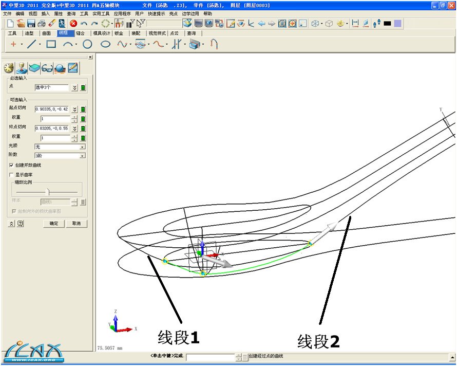

20.使用线框工具栏中的通过点绘制曲线功能,选择图12所示的三个点,起点切向和终点切向分别选择线段1和线段2。
图12

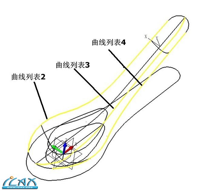

21.创建三条曲线列表,如图13所示
图13

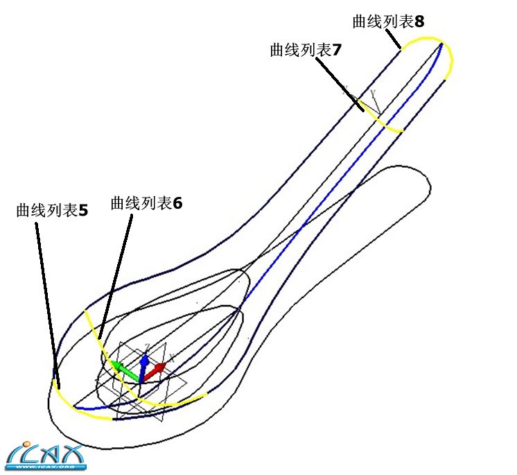

22.再次创建4条曲线列表,如图14所示
图14
