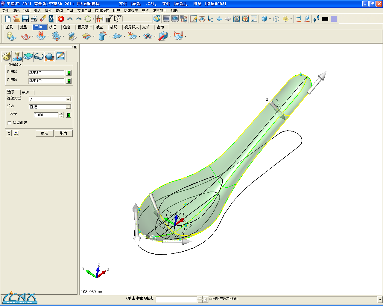

23.使用曲面工具栏上的U/V曲面功能,U曲线选择曲线列表2、3、4,V曲线选择曲线列表5、6、7、8.,选择时注意让U/V曲线的方向各自保持一致,如图15所示。
图15
