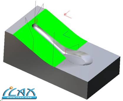

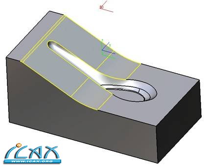

6. 成型区域半精加工步骤。插入三维偏移切削 ,选择图5中的高亮部分创建曲面特征2,同时选择分型线创建限制轮廓3,并设为加工特征。刀具选择10mm的球头铣刀。其加工参数设置如下:
曲面厚度(加工余量):0.12。  斜坡角度:3。 限制类型:轮廓。
粗、精加工切削速度:3000。  粗精加工进给速度:1500。
其生成的刀轨如图6所示:
图7

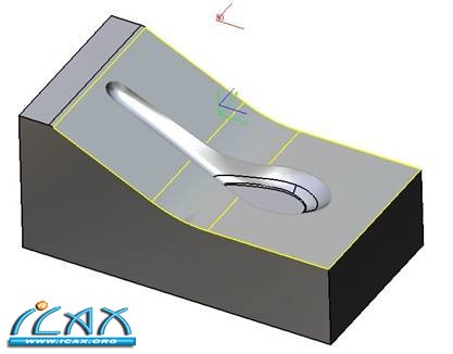

7. 分型曲面半精加工步骤。创建平行铣削 ,刀具选择10mm的球头铣刀,选择图9中的高亮部分创建曲面特征1,并设为加工特征。参数设置如下所示:
轨迹公差:0.08。     曲面厚度:0.12。     XY步长:0.3。    切削方向:45。
限制类型:轮廓。    切削速度和进给速度和成型区域半精加工保持一致
图9
其生成的刀轨如图10所示。
图10
