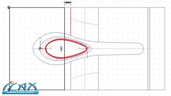

8. 精加工平面步骤。创建螺旋切削 。创建如图11所示的草图轮廓,将之创建为轮廓特征1,并选为该步骤的加工特征。加工刀具选择12mm的平头铣刀。
其加工参数设置如下:
公差:0.01。                  步长值:50。                 螺旋方向:逐步向外。   刀具位置:在边界上。         边界清理:无。             孤岛清理:否。
孤岛顶面清理:否。           安全距离:5。              进刀圆弧半径:5。
进刀重叠:1。                起动范围:5                水平间隙:3
插销类型:斜面。             斜坡角度:3                切削深度:底部。
图11

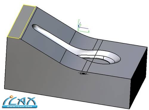

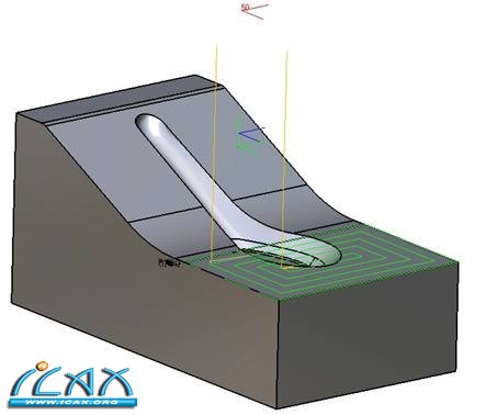

9. 重复螺旋切削 ,选择型腔的上顶面创建平面特征1,如图13并设为加工特征,加工刀具和参数与螺旋切削1保持一致。
图13
