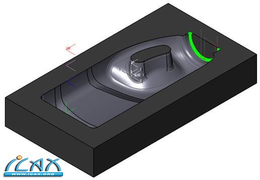

[案例教程] 瓶子模具加工教程
2011-10-28 13:35| 查看: 49089| 评论: 1|来自: 中望3D
摘要: 瓶子模具数控加工教程1. 此次要加工的零件为一个模具型腔,如图1所示。图12. 在图形窗口点击鼠标右键,选择加工方案,进入数控加工编程界面。图23. 在加工模具型腔时,工件坐标系应该为于工件的中心,所以在进行数控 ...

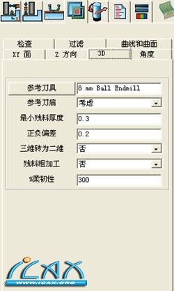

13. 由于之前选用的刀具都比较大,导致部分区域无法加工,故在最后需要添加一个局部精加工步骤。点击工序,插入三位偏移切削,刀具选择4mm球头铣刀,加工特征选择曲面2和轮廓1,具体加工参数如下所示:
坐标:坐标1;XY步长类型:步长;XY步长:0.2;限制类型:限制;
限制:用户自定义;参考刀具:8mm球头铣刀。
生成的加工轨迹如图22所示。

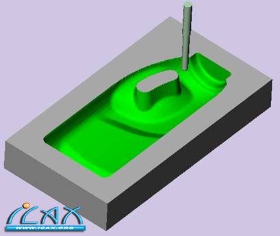

到此完成所有加工步骤,仿真效果图如下:
图23 仿真加工效果图
