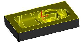

摘要: 瓶子模具数控加工教程1. 此次要加工的零件为一个模具型腔,如图1所示。图12. 在图形窗口点击鼠标右键,选择加工方案,进入数控加工编程界面。图23. 在加工模具型腔时,工件坐标系应该为于工件的中心,所以在进行数控 ...

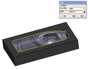

4. 在进行数控编程之前,还需要插入坯料。使用加工系统菜单栏下的“插入坯料”命令,此时生成的毛坯为一个与模具长宽高相同的立方体,通过可选输入可对毛坯进行放大或缩小。一般情况下保持默认长宽高即可。在点击确认后,系统自动生成毛坯,之后系统会出现一个对话框,询问用户是否需要隐藏毛坯,此时一般点击确认。

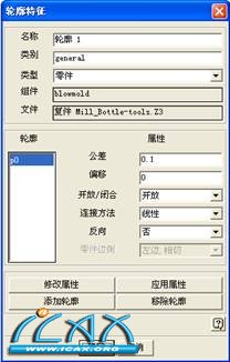

5. 在进行数控加工时,首先要定义几个必要的加工特征。在这里我们先创建轮廓特征1,使用特征菜单栏下的“定义轮廓特征”命令,然后点击确认或者按鼠标中键进入下一步菜单,类型选项选择限制,其余保持不变,点击确认。使用相同的方法,创建如图7所示的轮廓特征。
图6
图7

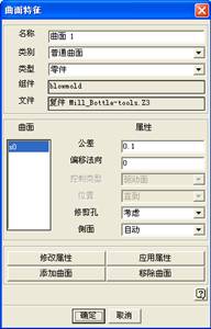

6. 使用特征菜单栏下的定义曲面特征命令,创建曲面特征1,选择图8中的高亮面,然后点击鼠标中键,进入参数管理器。保持参数不变,点击确认即可。
图8
