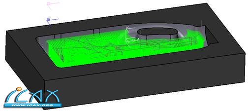

7. 使用同样的方法,创建曲面特征2,,创建的曲面特征如图9所示。
图9

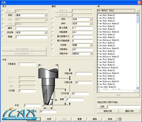

8. 开始创建加工工序,首先进行整体粗加工阶段。点击加工管理器的工序,然后选择二维偏移切削 ,创建二维偏移粗加工1工序。在进行第一步粗加工时,尽量使用较大的加工刀具。点击二维偏移铣削下的刀具选项,出现刀具参数管理器,将刀体直径设为30mm,半径设为5mm,刀刃长度为50mm,刀具长度为60mm,并将其命名为30r5,点击确认,该刀具就会自动添加加工刀具。加工特征选择零件和坯料。
以下是加工参数上的一些设置:
曲面厚度:1mm;Z轴步长:0.5mm;坐标:坐标1;斜坡角度:3°。
点击确认即可生成如图12所示的加工轨迹。
图10
图11
图12
