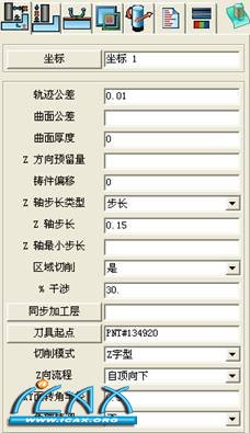

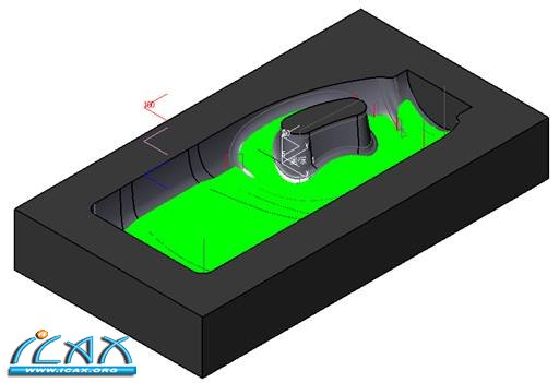

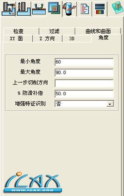

11. 进行精加工阶段,点击工序,插入等高线切削,加工特征选择曲面2、轮廓1和轮廓2,刀具选择8mm球头铣刀。具体加工参数如下所示。
坐标:坐标1;Z轴步长:0.15;XY面转角半径:0.5;%短链接界限:2000;
限制类型:限制;限制:用户自定义;最大角度:60;最小角度:90;
生成的加工轨迹如图18所示。

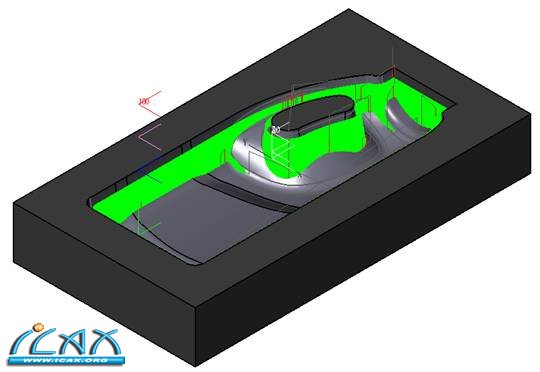

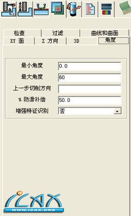

12. 点击工序,插入平行切削,加工特征选择曲面2、轮廓1和轮廓2,刀具选择8mm球头铣刀。具体加工参数如下所示。
坐标:坐标1;XY步长类型:步长;XY步长:0.15;切削最小方向:45°;
限制类型:限制;限制:用户自定义;最小角度0;最大角度60;
顶部:-3.5;%短链接界限:2000
生成的加工轨迹如图20所示。
