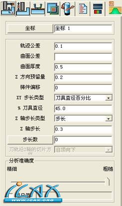

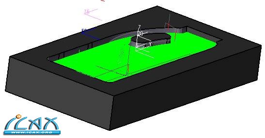

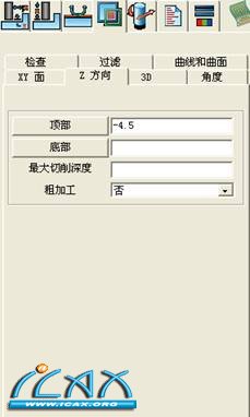

9. 进行二次开粗加工,右键点击二维偏移粗加工1,选择重复,刀具修改为8mm的平头铣刀,参考工序选择二维偏移粗加工1,下面是加工参数的设置。
曲面厚度:0.5;   Z方向预留量:0.2;   Z轴步长:0.3;
坐标:坐标1;    斜坡角度:3
点击确认,即可生成如图14所示的加工轨迹。

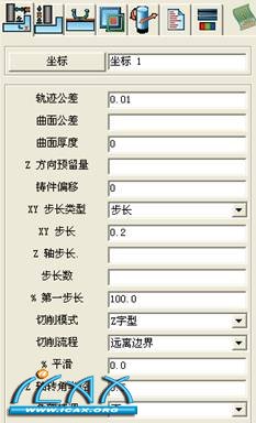

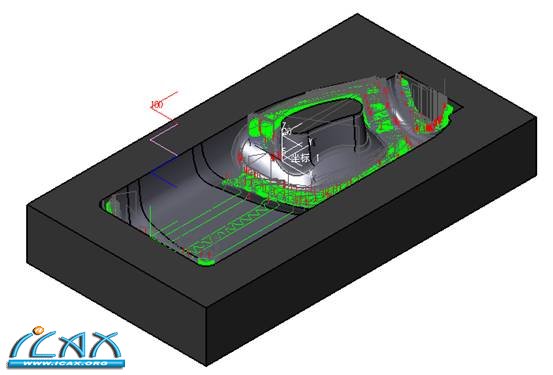

10. 进行半精加工阶段,点击工序,插入三维偏移切削,刀具选择10mm的球头铣刀,加工特征选择曲面2,下面是加工参数:
曲面厚度:0.15; 坐标:坐标1;Z轴步长:0..5;转角半径:0.5。
生成的加工轨迹如图16所示。
