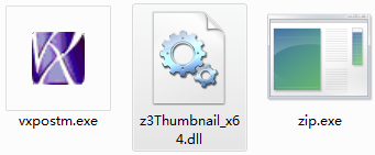

首先我们要找到安装目录。例如中望3D201564位版本的安装目录是C:\Program Files\ZWSOFT\ZW3D 2015 Chs (x64),在该目录下找到文件z3Thumbnail_x64.dll(图2)。
图2 安装目录下的对应文件

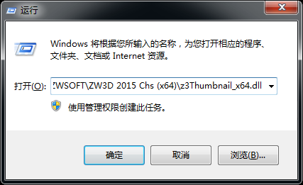

在开始菜单里进入运行(图3),或是使用快捷键“Win+R”进入运行,然后输入“Regsvr32”,再加一个空格,输入dll文件的全路径,如“Regsvr32 C:\Program Files\ZWSOFT\ZW3D 2015 Chs (x64)\z3Thumbnail_x64.dll”,输入完成后点击回车确认。
图3 运行窗口

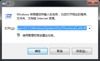

然后,再在运行窗口(图6)中输入命令:“Regsvr32C:\Windows\System32\z3Thumbnail_x64.dll”,再点击回车。
图6 运行窗口

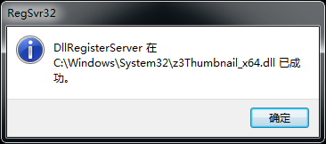

注册成功的话会出现图7这样的提示,然后你只需要再重新启动系统即可。
图7 注册成功提示
