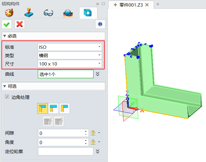

一般情况下,我们可以通过焊件模块,快速生成图1中的结构件:直接选择结构件的类型及尺寸,另外,还可以设定边角处理方式来快速生成结构件。
图1 生成结构件

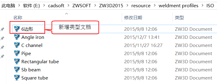

首先,我们要先找到焊件模块型材类型的放置目录,具体的位置大家可以跟据实际安装路径来查找,图2是笔者电脑中的目录位置。
图2 焊件模块型材类型的放置位置
此路径下的文件就是我们所看到的,在操作界面中显示的型材类型。

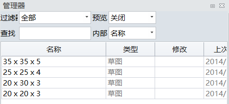

先打开Angle iron文档,打开后我们可以看到对象管理器,如图3所示,我们在操作界面看到的尺寸都一一对应地显示在对象管理器中。
图3 对象管理器

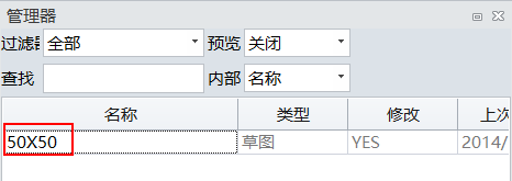

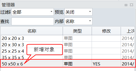

第一步:选中其中一个尺寸,复制粘贴一个新的对象,并按要求更改名称(点两下尺寸就能进行更改操作,注意不是双击)。
图4 新增对象

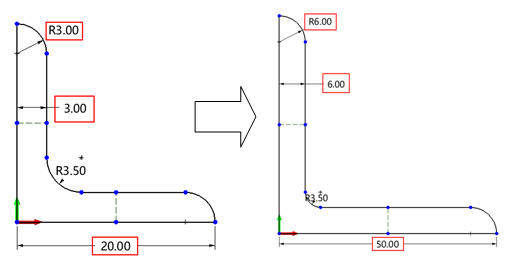

第二步:双击新增加对象,进到草图环境。然后按图4中新增加的尺寸对草图进行尺寸修改,修改红框内的尺寸,即把20改为50,3改为6,R3改为R6,修改后就可以退出草图,保存文档。图5为修改的效果。
5 尺寸修改效果

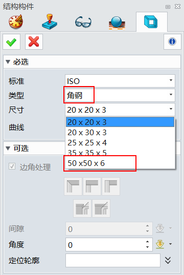

第三步:再次回到操作界面,使用结构构件功能创建结构件,下拉“类型”选择栏,选择角钢,新增的自定义尺寸,即可在下拉菜单中出现了,如图6 所示。
图6 完成自定义尺寸的新增

第一步:在目录下的文件复制一个文档。
图7 目录
