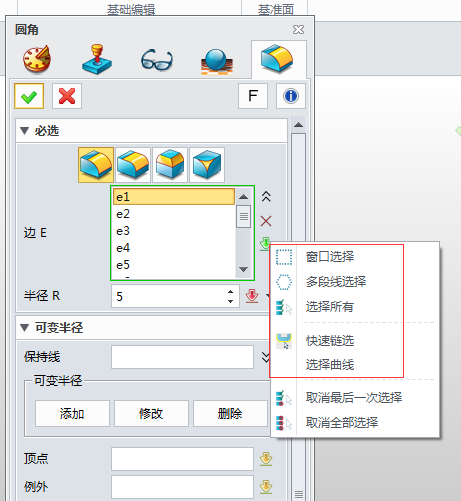

针对此种情况,中望3D“圆角”命令中的“窗口选择”可解决该问题。设计师只需要框选需要倒圆角的边即可。软件操作界面如图1、图2所示。
图1 圆角操作界面
图2 圆角设置界面
在此,笔者也顺便跟大家介绍下图2红框所示的相关命令:
窗口选择:这个命令对于熟悉CAD的用户并不陌生,只需按住鼠标的左键,框选需要倒圆角的边即可,在方框内的边将会被全部选中进行倒圆角。
多段线选择:此命令是在模型中画一条多段线,只要实体中和多段线相交的线都会进行倒圆角。
选择所有:选择所有边线进行倒圆角,使用此命令时,可以在左侧的列表(边E)中将不需要边线删除掉。
快速链接:将相关联的曲线、边、面组成的链快速选择。

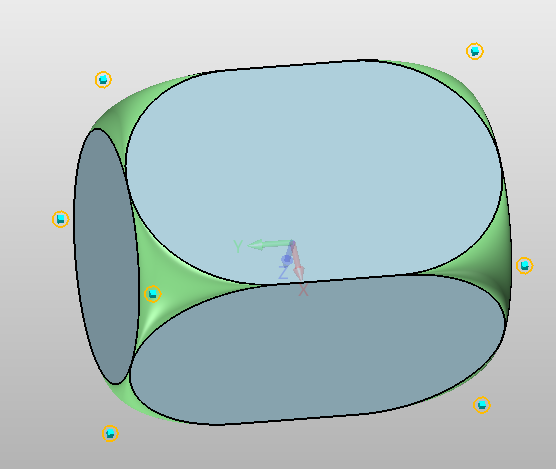

中望3D提供了多种不同倒圆角的模式供大家选择,如图3所示,箭头所指的4项倒圆角模式,从左到右依次为:圆角、椭圆圆角、环形圆角、顶点圆角,其中,“顶点圆角”这个模式,为设计师的圆角工作增色不少。
图3 圆角设置框
顶点圆角的操作,并不要求设计师需要对圆角理论有多高深的理解和掌握,仅需简单的一个步骤就可以得到绿色的圆角效果,如图4所示。如果没有顶点圆角这个命令,此类圆角的效果,一般情况下,是需要通过多番设置才能得到的。
图4 顶点圆角效果
