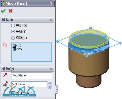

选择较大圆柱体的圆角面和终止面作为【要移动的面】。如图4-60所示。在曲面工具栏中单击“移动面” ,设置如图4-61所示的参数。单击【确定】。
图4-60
图4-61

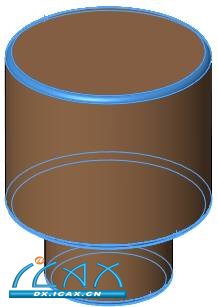

步骤3  删除圆角
在曲面工具栏中单击“删除面” ,选择如图4-62所示的3个圆角面。
图4-62

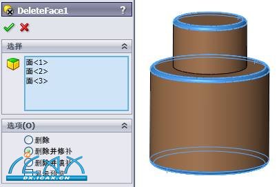

步骤4  删除和修补
【删除面】的默认设置是【删除和修补】。该选项将相邻面延伸并生成一个完整的曲面。
单击【确定】,如图4-63所示。
图4-63
