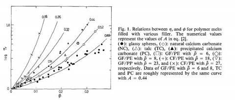

关于「玻璃纤维浓度」的研究,有1956年Maron及Pierce两位学者由理论推导出悬浮液中的填充材料浓度会影响溶液的相对黏度,并完成悬浮物体积百分比与溶液黏度相对关系式。1980年时,则有Kitano等人进行不同填充物(玻璃纤维、碳纤维等)实验结果与理论公式比对验证(图一)。
 图一 不同填充物(玻璃纤维、碳纤等)实验结果与理论公式比对验证结果趋势一致
(Ref: An empirical equation of the relative viscosity of polymer melts filled with various inorganic fillers, T. Kitano, T. Kataoka, and T. Shirota, 1980)

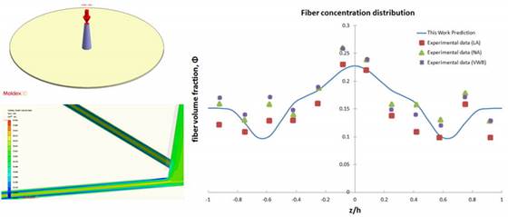

除了具备玻璃纤维排向和玻璃纤维破裂强大的分析能力之外,Moldex3D R13版本更针对现今市面上模流软件所缺乏的「玻璃纤维浓度预测」,提供具体的仿真分析模型;透过真实3D几何模型分析与悬浮平衡模型(Suspension balance model),可推导出粒子体积分率的守恒方程式,并且透过模拟案例应证Vélez-García等人在2012年所发表的光盘盘实验VWB、LA和NA三种方式──玻纤浓度的分布对于熔胶黏度的影响,进而反应在充填流动的速度场(图二)。
 图二 比较实验模型与平板区浓度分布(左图)和浓度实验值结果与软件分析结果(右图),显示二者结果相当一致
