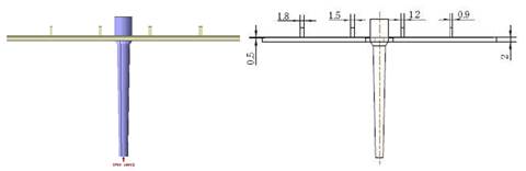

图一为应用Moldex3D预测凹痕位移的实际案例。塑件由一平板与四支不同宽度的肋条组成,肋条宽度由粗到细依序为1.8 mm、1.5 mm、1.2 mm、 0.9 mm。
图一 由一平板与四支不同宽度肋条组成的案例几何

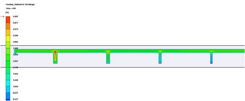

根据保压阶段的体积收缩率模拟结果(图二)显示,主平面体积收缩率分布均匀,然而在肋条与主平面衔接处,局部厚度差异导致体积收缩率分布不均,且宽度越宽的肋条,体积收缩率越大,这些区域的表面也是最容易发生凹痕的位置。
图二 体积收缩率模拟结果

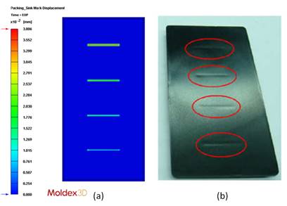

图三为Moldex3D模拟凹痕位移与实验凹痕结果比较图。实验结果显示,宽度越宽的肋条,表面凹痕越深,与模拟结果趋势相符,印证了Moldex3D在凹痕缺陷预测上的准确性。
图三 (a) Moldex3D对凹痕的模拟结果;(b) 实验结果的凹痕分布

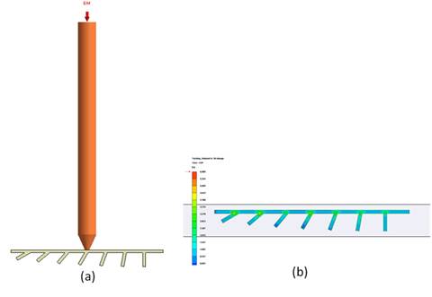

为了能在复杂产品几何上仿真表面凹痕,Moldex3D持续精进预测凹痕位移的能力。以肋条倾斜的几何为例(图四),体积收缩率分析结果显示,产品有局部收缩不均匀的现象,因此可预期产品表面会产生凹痕。
图四 (a)肋条倾斜的案例几何;(b)体积收缩率模拟结果

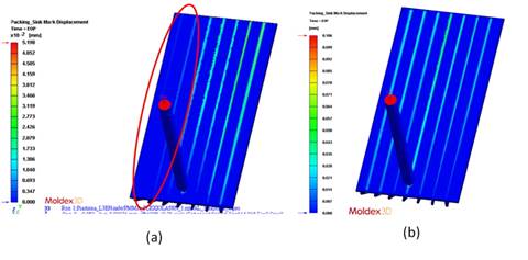

图五为Moldex3D传统版本与新版本凹痕位移结果比较,可看出相较于传统版本,新版本能够更准确的模拟出肋条局部收缩导致的表面凹痕现象。
图五 (a)传统版本Moldex3D凹痕位移模拟结果;(b)新版本Moldex3D凹痕位移模拟结果
