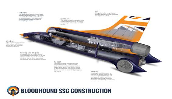

猎犬超音速汽车有四个车轮,由一台新近安装的发动机引擎和一架火箭驱动。纤瘦的车身长约44英尺(约合14米),使整个车身符合空气动力学的要求。车身重量仅为7吨,引擎的功率将超过135000马力。这比一次一级方程式比赛发车点上所有赛车的功率加起来的六倍还要多。该汽车包含了超过3500个组件,其组装设计过程我们通过下面这段视频来了解!
据了解“寻血猎犬”的研发几乎整合了全球最优势的资源,其中包括由劳斯莱斯公司(Rolls-Royce)研制的EJ200发动机,这一发动机在欧洲战斗机“台风”(Typhoon)中予以采用。而汽车的尾翼结构和车身之间使用尾翼连接板连接。这个尾翼连接板是一个复杂的自由形状曲面铝制构件。小编今天就为金粉解密“寻血猎犬”尾翼连接板的制造过程。
