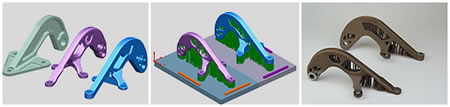

PartBuilder 基于 Delcam PowerSHAPE 开发,专门用于3D打印制造中 CAD 模型的加工准备。
PartBuilder 包含了模型准备中的4个主要步骤:
1. 检查CAD模型的质量,修复任何可能存在的问题。
2. 将零件定位在便于逐层制造的最佳操作位置。
3. 增加额外需要的夹具、支撑和其它几何结构,确保制造可靠性和轻松后处理。
4. 以适当文件输出处理完成的数据供制造使用。
在模型准备的开始阶段,PartBuilder 对输入的CAD模型进行分析,检查设计质量,从而保证能成功制造。可检查并识别出实体模型或网格文件中存在的普通问题,比如间隙或数据重叠,同时可纠正这些问题,产生密封良好的CAD模型数据,保证产生出精确的零件。
随后可将CAD模型定位在机床加工中心做单件制造或是成组制造。将模型定向在建构平台必须考虑若干个问题,包括制造时间和成本,夹具质量,热效应以及零件的关键区域。PartBuilder 允许用户选择是使用软件自动提供的最佳方向设定,或者是用户自行手工选取方向。
随后可在 PartBuilder 产生夹具。夹具在3D打印中十分重要,其中最重要的一个功能是支撑打印的零件。夹具还可用来帮助散热,从而使热应力和机械应力最小。
PartBuilder 可分析模型,识别出模型中需要夹具的关键区域,保证3D打印几何形体的稳定性和热分布,从而产生出所需的几何形体。和零件定向一样,用户可根据自身需要手工编辑建议的结果。
夹具的定位也需要考虑3D打印后如何取下。必须便于取下,同时在零件上留下最少的疤痕。
除夹具外,3D打印中还需要增加其它一些类型的几何形体,比如抛光和其它精加工操作中抓住零件的抓手等等。
制造准备的最后一步是将处理完毕的模型以3D打印机或AM设备支持的文件格式从 PartBuilder 输出。PartBuilder 支持多个制造商的文件格式,包括 EOS 的 CLI 数据,Renishaw 设备的 MTT 数据,以及大多数增材机床自身软件支持的 STL 网格数据。
