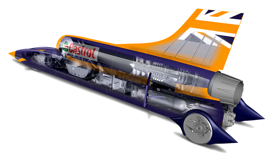

Bloodhound 汽车于2012年面世,这款超音速汽车由1997年曾创造世界纪录的ThrustSSC(时速达763英里)的设计者Richard Noble 和 andy Green设计,它将欧洲“台风”战斗机喷气式发动机和一种混合火箭发动机作为动力系统,当推动力达到300英里/小时时,转换成为固液混合火箭做动力。这款超音速汽车可以获得每秒9.8米的驱动力,直到速度达到1000英里/小时。
Bloodhound SSC 项目计划在2016年于南非创造一新的1000英里/小时的超音速汽车记录,Delcam 是这个项目的赞助商之一,将为该项目提供汽车制造所需软件。
