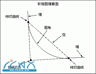

B.曲率连续 - 斜率和曲率都连续。这种情况下,有两个外形控制参数:Rho 和“歪斜”,如下所述。可以将软倒圆设想为由横截面曲线的无限族组成,位于脊线串的法向平面内。当使用“曲率连续”选项时,使用两个数 Rho 和“歪斜”来控制这些横截面的外形。 如果在垂直于脊线的平面中查看横截面的视图,会看到控制圆角外形时用作参考的三角形,如下图所示(以虚线表示)。
多数情况下,不必担心 Rho 和“歪斜”的精确意义。只需记住
小的 Rho 值(接近零)将生成平展的圆角。
大的 Rho 值(接近 1)将出现带有尖锐尖峰的圆角。
小的“歪斜”值(接近零)将生成尖峰接近第一面墙的圆角。
大的“歪斜”值(接近 1)使尖峰接近第二面墙。
