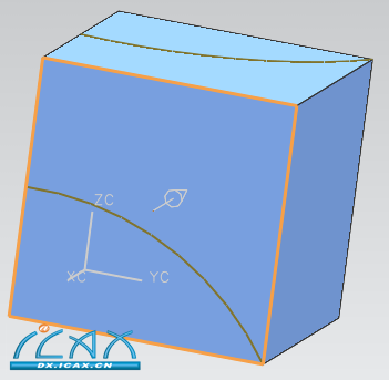

步骤二:选择插入→细节特征→软倒圆,打开边倒圆对话框。选择第一组并选择要创建圆角的第一组面。如下图如果必要,使用法向反向选项。当已正确定义时,选择“确定” 下一个图标将变为活动状态。

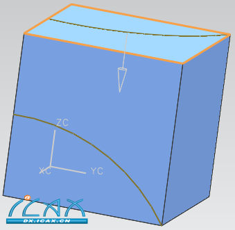

步骤三: 选择第二组并选择第二组面。如下图。同样,如果必要,使用法向反向选项。当已正确定义时,选择“确定”。

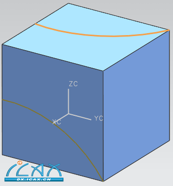

步骤四:选择第一相切曲线并选择第一面壁上的相切曲线,如下图。然后选择“确定”。

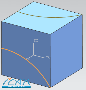

步骤五:选择第二相切曲线并选择第二面壁上的相切曲线。 如下图。

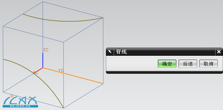

步骤六:选择“定义脊线串”并且选择脊线串。如下图。选择红色亮显边。

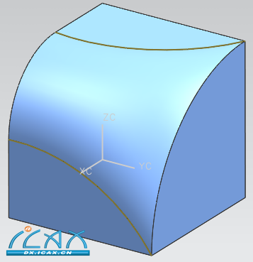

步骤八:选择“应用”创建圆角。如果圆角操作失败,一条出错消息将显示原因,在某些情况下将有一个大星号指示错误的位置。本例OK。显示如下结果。如图:
