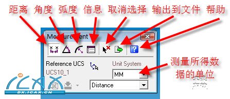

测量工具
从上方下拉式菜单可选择测量指令,或从快捷菜单栏选择相对应的图标也可启动指令。
启动命令后,会看到如图显示的指令框
测量:用来测量两个图素间的距离,图素包括点,线,面,平面,坐标,基准轴,实体等
