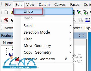

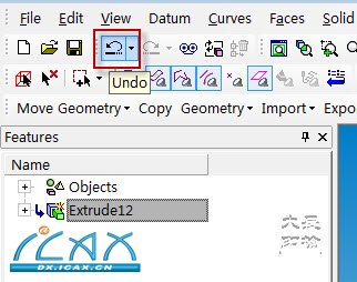

同时击下左键+中键,可以取消上一步的操作。与选择指令Undo类似

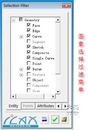

同时击下左键+右键,可以调出图素选择的过滤菜单与击活“选择图素过滤”指令一样的效果。
