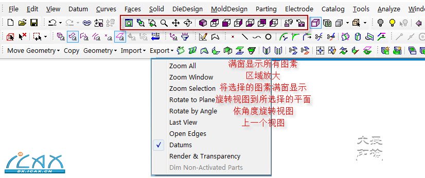

视图的操作
默认的快捷图标在此处
一共七种视图,等角视图,俯视图,前视图,右视图,底视图,后视图,左视图。可以从快捷菜单里选取。
如果要对视图进行放大/缩小/区域放大等操作,可以点选相对应的视图操作图标(下图快捷栏红框处的前6个图标是对视图进行缩放,平移,旋转等操作的。也可以同时击鼠标的中键与右键调下面的视图操作菜单,从里面选择相应的操作,还可以按住键盘CTRL键配合鼠标的三个键进行旋转,平移,动态缩放。
