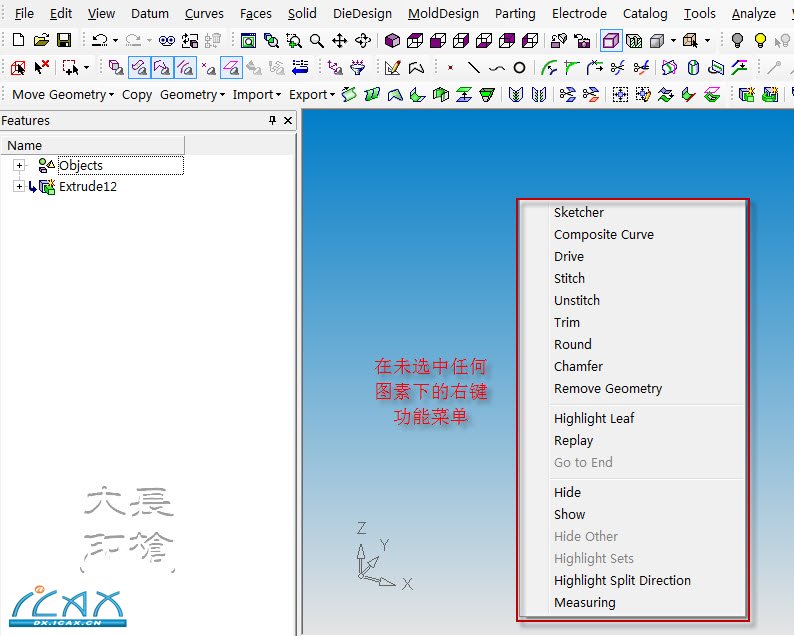

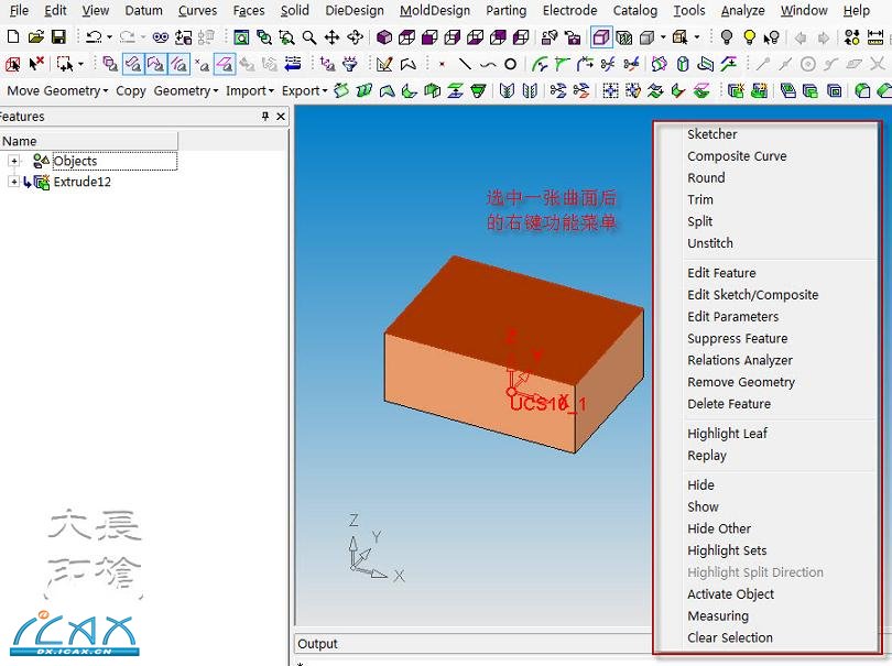

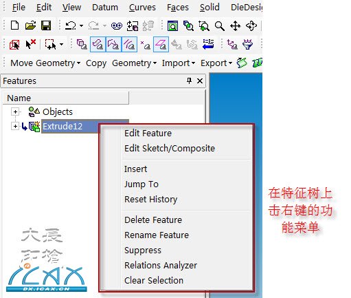

3.        右键代表功能菜单,
在不同的图素上,不同的环境场合中,不同的功能下,击右键,会调出不同的功能菜单。如下图:分别是不选中任何图素击右键,选中一个曲面击右键,在特征树上击右键,比较一下看看有什么不同。
