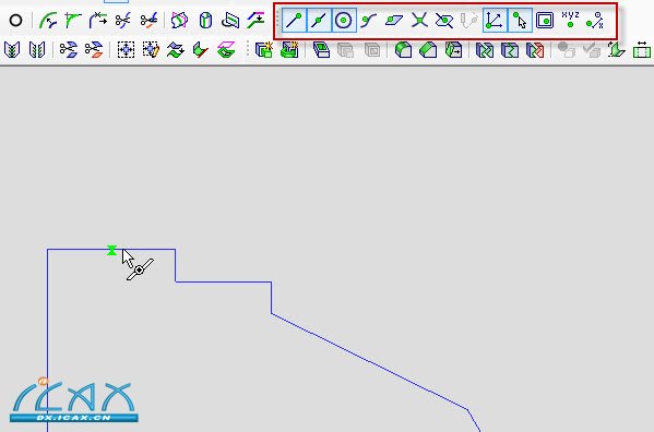

点的捕捉与画单点的方法完全一样,要抓哪个点,就在点的类型中选择,然后移到点的附近击左键,系统会自动抓到想要的点。
如下图,在画线的过程中,已选中点类型中的端点,中点,圆心点,坐标原点与存在点,那么,当鼠标移到线的中间部分,系统就会自动抓到线的中点。

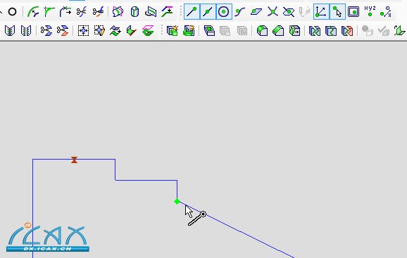

同理,这个时候如果把鼠标移到靠近线的端点部位,系统就会自动抓到线的端点。
