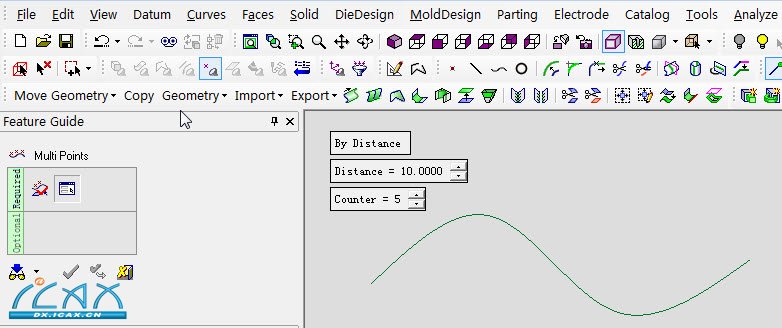

多点的画法
多点,其实就是在线上画出的等分或等距点。

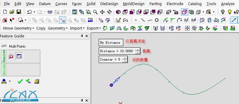

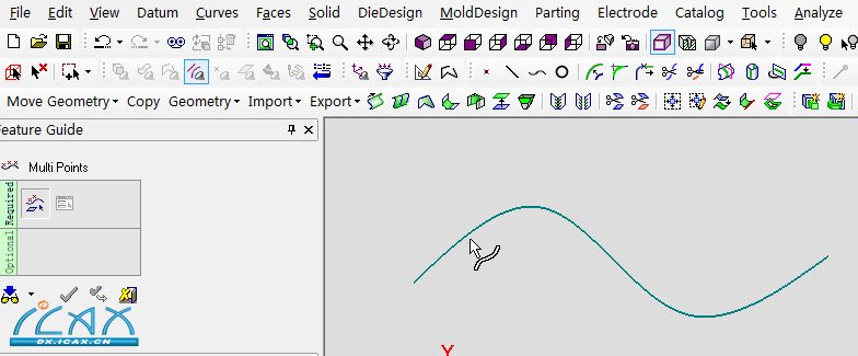

启动指令后,先选择线,注意选择了线后要中键确认。
如果是画线上等距的点,那就要确定起始点
这个时候,选择线的端点为起始点,(当然,我们也可以选择线上任意一点作为起始点,根据需要决定)
修改参数,想要几个点,每两个点间的距离是多少,在参数里设定,然后确定
以距离决定的选项是个可选项,点击,使之变为按等分
可以看到结果是这条线被分成了8等分。
