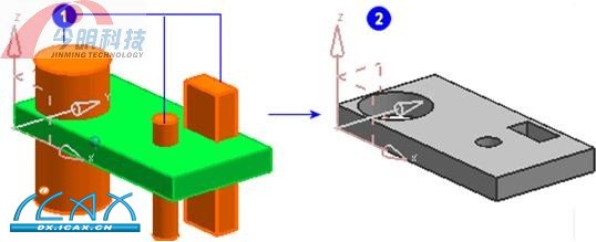

求差:使用求差命令可从目标体中移除一个或多个工具体的体积。当您使用求差命令时: 您可   以选择一组实体作为工具。
1、作为工具的实体组
2、结果求差特征
     A.如果您选择一个片体作为工具体,其结果就是一个保持了所有区域的完全参数化的“求差”特征。
     B. 如果工具体将目标体完全拆分为多个实体,则所得实体为参数化特征。
从目标体 (1) 中减去工具体 (2),从而成为参数化的“求差”特征 (3)

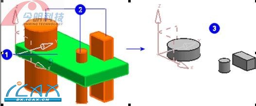

求交:使用求交可创建包含目标体与一个或多个工具体的共享体积或区域的体。当您使用求交命令时:您可以使用一组体作为工具。也可以将实体与实体、片体与片体以及片体与实体相交,如果选择片体作为工具体,则结果将是完全参数化相交特征,其中保留所有区域。如果工具体将目标体完全分割为多个实体,则所得实体为参数化特征。正常结果为包含目标体与所有工具体实体的相交体积的实体。
如下图:目标实体 (1) 和一组工具体 (2) 相交,形成三个参数化的体 (3)
