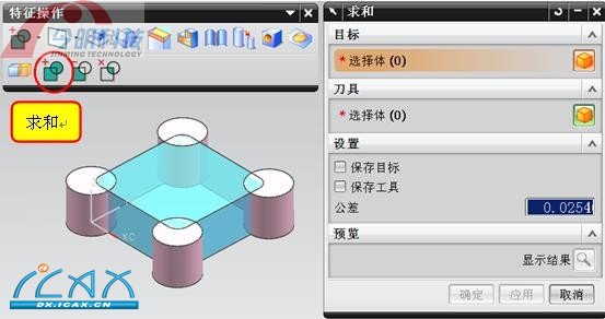

步骤一:打开目录://CH10\Part_CH10\Boolean_CH10_01.prt(特征操作.rar)并进入建模环境。在特征操作工具条下点击:【求和】如下图〖图CH10-01_01〗弹出右边【求和】对话框:
〖图CH10-01_01〗

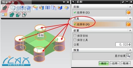

步骤二:定义进行布尔运算的目标体。如下图〖图CH10-01_02〗,选择中间方块。
步骤三:定义进行布尔运算的工具体。如下图〖图CH10-01_03〗,选择四个小圆柱作为工具体。
